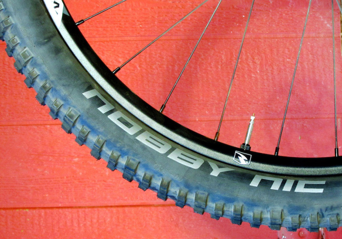

Лёгкие, объёмные и накатистые шины Schwalbe Nobby Nic давно стали обычным делом на трейлбайках со средним ходом подвески. Велопроизводители любили их из-за того, что, установив эту резину, они могли снизить вес велосипеда на полкило. Фанаты Schwalbe восторгались большим, круглым, гибким каркасом, мягким ходом и хорошим сцеплением, несмотря на неагрессивный и редкий протектор. Некоторые велосипедисты, в свою очередь, жаловались на их низкую износостойкость, сравнивая с канцелярским ластиком. Кроме того, актуальным оставался и недостаток, свойственный всем шинам большого объёма — уязвимые для повреждений борта. Но на 2015 год Schwalbe представила новые Nobby Nic, которые должны угодить всем.
Schwalbe Nobby Nic
Обновлённые Nobby Nic понравятся тем велосипедистам, которые хотели бы, чтобы их «профессиональные» шины Hans Dampf были более лёгкими и накатистыми, или тем, кто хочет видеть Nobby Nic с более агрессивным протектором
Знакомьтесь, обновлённый Nobby Nic
протектор Nobby Nic

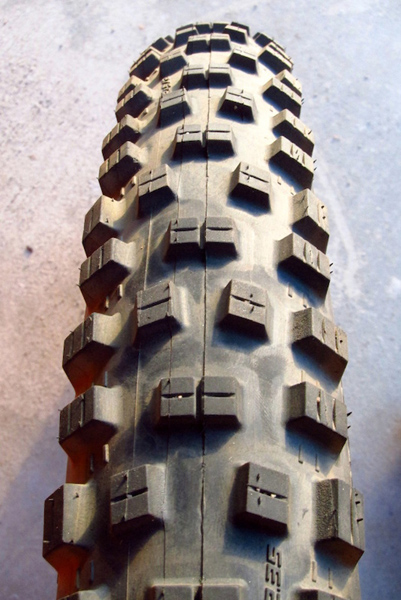

Блоки протектора новых Nic примерно на полмиллиметра выше и немного больше разнесены по всей длине протектора. Боковые их ряды шире и больше усилены в сравнении с предшественником

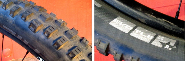

Специалисты Schwalbe полностью переработали рисунок протектора Nobby Nic 2015 года — теперь он больше похож на облегчённую версию Hans Dampf. Шина сохранила свой лёгкий, высокообъёмный каркас с кордом плотностью 67 tpi, но он был дополнительно усилен антиабразивным слоем Schwalbe «Snakeskin», сплетённым из полиамидной мононити с резиновым покрытием. По идее, это должно решить проблему с хлипкими бортами предыдущей модели резины.
Немецкие конструкторы также отказались от гибких Н-образных грунтозацепов в пользу более прочных, широких элементов протектора, выполненных в более традиционной манере с тонкими канавками вместо глубоких выемок. Предыдущая версия Nic имела слишком далеко разнесённые центральные и боковые блоки протектора, что ухудшало сцепление при поворотах с наклоном на твёрдой поверхности. Новая шина имеет намного более выраженные боковые грунтозацепы, плюс, специалисты Schwalbe добавили ряд промежуточных блоков, чтобы улучшить сцепление на входе и выходе из поворотов.

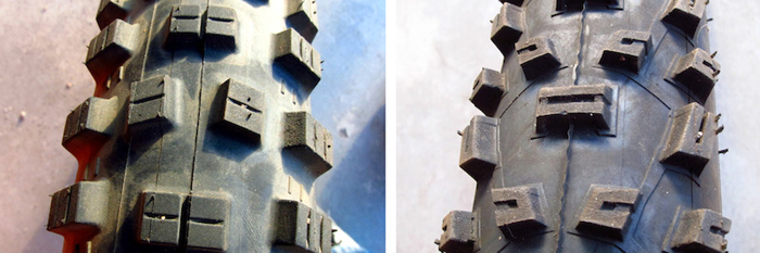

Рисунок протектора Nobby Nic 2015 (слева) заметно отличается от модели 2014 года (справа) — он намного больше подходит для любителей агрессивной езды

Боковые грунтозацепы шин из композита TrailStar сделаны из мягкого компаунда, центральный протектор — средней мягкости, плюс, упругий внутренний слой для снижения сопротивление качению.
