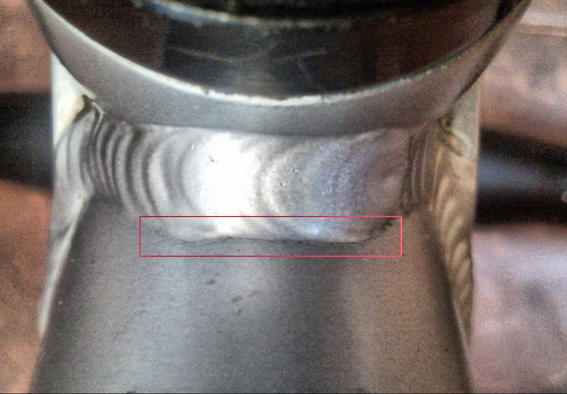

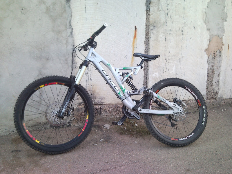

Предыстория. Проснувшись обнаружил что за бортом отличная погода для дх, позырил байкерских видосов, вдовхновился , поехал на сапун. Разминочный спуск оказался удачным, вспомнив дядьку хила полетел на второй заход который окончился лобовым столкновением с камнем…. Странный звон при ударе, полёт через руль. Встал, отряхнулся и побрёл к байку, думал что настал конец штоку вилки, наделе с вилкой оказалось всё в порядке. А вот рама треснула под рулевой – собственно как раз из-за этой оплошности в конструкции моя рама подлежала отзыву с заменой переднего треугольника.
Вот камень в который произошёл «запил» (совсем не ужасен)
А вот образовавшаяся трещина

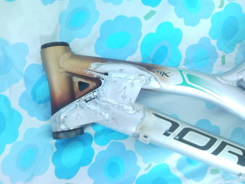

Позвонил в драйв спорт , там мне сообщили что дата прихода передних треугольников пока неизвестна и было принято решение варить . Катать с такой трещиной было бы глупо и трещину проще вылечить чем совсем оторванный стакан (а с трешиной под рулевой это было дело пару нечётких приземлений).
Что потребовалось

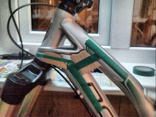

- картонка и ножницы
- нождачка нулёвка и чуток пожирней по пол метра каждой.
- ножовка по металлу
- лист алюминия толщиной 2мм (был найден на 5 км у лавочников и достаточно за приличную сумму кстати – 30 грн за крашеный, достаточно не ровный алюминиевый щиток. Желания спорить уже не было, просто поворчал на продавца за что получил скидку в 5 грн)
Пришол в гараж и начал шкурить, ох и хороша это анодированная покраска – тяжко её сдирать. Были вырезаны картонный муляжи будущих алюминиевых накладок . вот что вышло
Изначально хотел сделать нижние накладки подлиннее но постучав по нижней трубе рамы обнаружил что дальше идёт «фольга»(заслуга баттинга ) .Перенёс к их на кусок алюминьки и запил.
Теперь нужно было запилить раму, а точнее трещину, чтоб потом её хорошенько проварить. Как то было не по себе пилить такое чудо техники – а проходящий малой, увидевший сие действо , чуть не упал в обморок.
Пошел к сварщику, для севастопольцев вот его координаты
Мужик хороший , делает добротно. За работу он попросил всего то 50 грн (я дал больше) вот результат

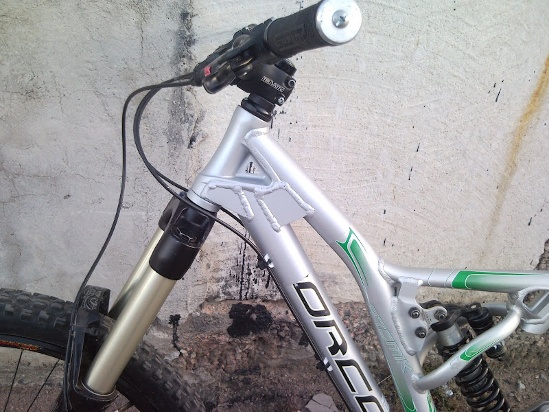

-краска цвета рамы, грунт , лак, строительный скотч.
Теперь надо было купить краски. Самая большая проблема была найти краску в цвет рамы, лак и грунт нашел быстро.
Как красил уж рассказывать не буду но вот что вышло в итоге, довольно симпатично кстати.

ого нормально! но я б ещё снизу заварил бы
но рама не анодированая....

Круто. Почти и не заметно. Только рама у тебя теперь фирмы ORCO :lol: Ашано название прям какое то :lol:
 Заголовок сообщения: Re: Заварка рамы howto
СообщениеДобавлено: Пн окт 26, 2009 6:48 pm
Сообщения: 2148
Байк: CANYON Strive CF 9.0
Баллы репутации: 138
sdron
получилось очень неплохо!
предлагаю открыть бюро по апгрейду Норок :D

а родные швы покрасивее будут.

посмарел фотки
nick родные швы робот делает(хотя интенсы вручную паяют...)
sdron внизу наварок не делал?
ту чакер сделай андрею звание не Х0(стандарт), а кулибин)))))))))))))) или штото похожее)

сварщик сказал что достигнуть качества родных швов не получится т.к для каждой марки алюминия нужна свой электрод (или чтот другое - невникал) а он делал как по стандарту - но в некоторых местах красиво вышло. но за красотой не гнался - главное чёб работало.
=Speedy= внизу была разрезана трешина и заварана - никаких пластин не приваривалось.
за основу были взяты 2 рамы - это уже усиленная версия атомика 09 ( но заметьте что первые атомики 09 года шли без усилений) и рама спеша бигхита олдового
как сделать наварку округлой формы под стакан не знаю (подручными средствами). потому не стал мудрить

Я таким же образом как описано выше заварил раму мерида кагда треснула на ней каретка. все четко)
sdron
молодец все хорошо описал)

Круто! вот только я бы делал внизу косынку вместо боковых нижних накладок или более сложной формы чтобы снизу на бока переходило. с тисками, молотком и энтузиазмом вполне можно выгнуть под нужную форму ...
а вообще молодца, главное чтобы потом еще и новый передний треугольник дали! :)))
п.с. цену за люмишку мужик конечно сильно заломил. недавно брал дюральку 20х30см 2.5мм за 10грн ...
