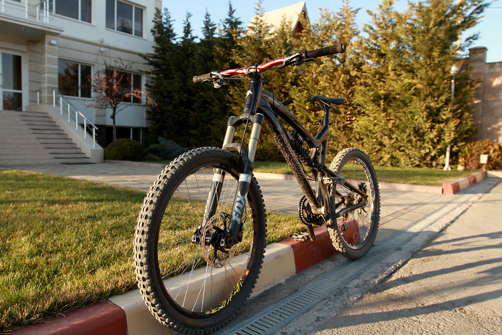

Как-то раз подвернулось заманчивое предложение и мне посчастливилось приобрести свой первый приличный велосипед. Это был новенький Norco Sasquatch 2006 года за огромные деньги: 3700 грн. Даже по меркам 2006-го года это было недорого (учитывая что рекомендованная цена $1400). Послужил он мне верой и правдой 7 лет! Позволял и кантри катать, и на пампе кочки прокачивать, и в эндуро пробовать свои силы. В горах бывал, в соревнованиях участвовал. Без поломок, без проблем. Просто отличный байк!
Но есть один недостаток: каменные\корневые секции и фановые пулялочки для меня - громкие тарахтелочки. Надоело с этим мириться и было принято решение в дополнение к хардтейлу собрать АМ-подвес.
Заказывал с пинка/ибея, т.к. в нашем регионе большие ростовки (XL) недоступны, да и выбор\цены так себе.
С оформлением и доставкой очень помог этот человек: http://www.x-bikers.ru/bikera/anketa_bi ... ?id=296579
Выбирал долго, ехало чуть больше двух недель. Вот полученная в понедельник посылка:
Рама: Santa Cruz Nomad v.2 XL (2011)
Вилка: Fox 36 Van RC2 Fit 160 (2009)
Амморт: Fox DHX RC4 + стальная пружина 450 lbs (2011)
Рулевая: Cane Creek AngleSet (ZS49-EC49) с чашками на 0,5 - 1 - 1,5.
Тормоза: Shimano XT M785 (2012)
Руль: RaceFace Atlas FR 785 мм (2012)
Колесо перед.: Hope Pro 2 Evo (QR+20) + Mavic EX721 (2011)
Колесо зад.: Kore 135x10 + SunRingle Inferno 29 (2012)
Спицы+нипеля: DT Swiss Champion 2.0
Шатуны: Truvativ Ruktion (2006)
Вынос: Truvativ Holzfeller 40 мм (2012)
Переклюк: Sram X7 long (2006)
Манетка: Sram X7 (2012)
Цепь: Sram PС-971 (2012)
Кассета: Sram PG-980 11-34 (2012)
В планах: максимально быстро собрать байк, используя как донора имеющийся хардтейл.
Собираю самостоятельно в домашних условиях, используя все подручные средства. Приходится решать целый ряд мелких и крупных проблем (убитый пром в рулевой, неподходящий размер оси заднего колеса, не умещающийся успок, ..). Но я надеюсь побороть все эти мелочи в ближайшие пару дней. Нет смысла тянуть, ближайший эндуро-эвент уже на следующей неделе!

Мой рост: 196-198. Номады сравнительно коротенькие (по сравнению с теми-же спешами). В седле чувствую себя комфортно. Правда за пределы дома пока не выезжал
База большая получилась: с углом рулевой в 66 градусов чуть побольше 1200 мм. Надо пробовать в деле, если что - можно будет поубавить или увеличить, используя AngleSet.
Я как раз в этом году перебрался в категорию "Мастера". Готов побороться за монополию
Я определенно обгоню Бутербродова с его классическими вело-долгостроями
Текущий статус: рама собрана, амморт-вилка-колеса на месте. С установкой AngleSet пришлось повозиться, т.к. собирал из двух рулевых и ровно запресовать чашки с непривычки было непросто. Тормоза, вынос и руль уже на месте.
Осталось перебрать и прикрутить переклюк с шатунами, укоротить гидролинии и привязать тросики к раме и в бой!
