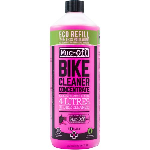

Кто может подсказать, как избавляться от старого масла при переборке вилки и при прокачке тормозов на минеральном масле?
Подойдёт ли подобный очиститель?
