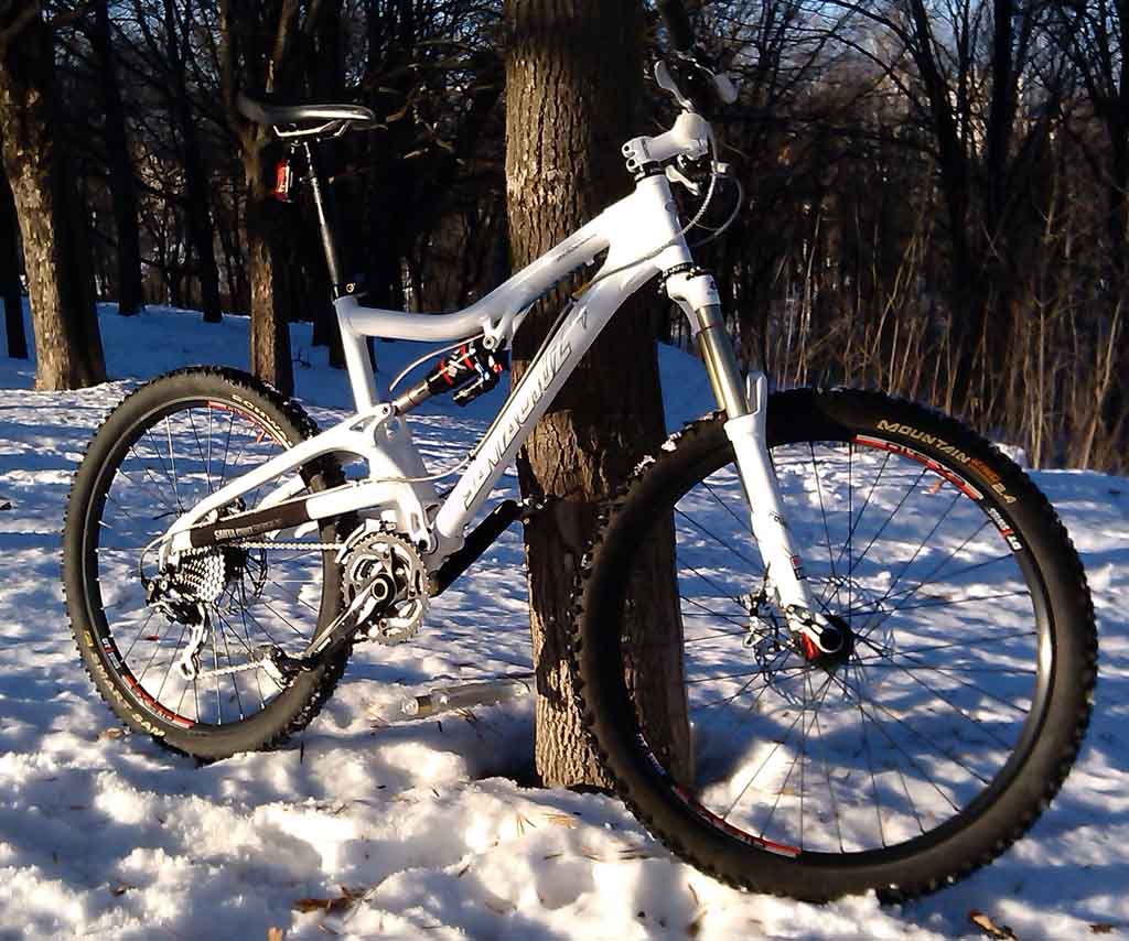

На выходных прокатился на своей новой железяге и вот потянуло на писанину :) Ура! Это первая в моей жизни рама моей ростовки :mrgreen: Собственно, коляска получилась путем пересадки органов с Cannondale prophet "M" на купленную у друга Santacruz Heckler "L"- спасибо ему :) Вот что вышло:
Рама: Santacruz Heckler
Морт: RS monarch RC3 plus
Рулевая: Chris King
Вилка: RS Revelation RLT TI 2012
Тормоза: Avid Elixir 7 carbon 180/180 G3 блинчики
Ногопалки: XT 22/32/42 2012
Шифтеры: XT 2012 3х10
Перед. перешлёп XT
Зад. перепрыг XT
Касета: XT 11/36-махнуть надо на 11/28
Цепь: XT 10
Колеса:
ктулхи: DT swiss 340
спицы: DTswiss черные какието нерж, не баттинг. Champion походу
ободья: DTswiss EX 510
нипеля: DT
флипер: Maxxis Flyweight
эксцентрик сзади шимана с алю головой, спереди- понятно)
сруль: Deity какой-то 710mm
вынос: AKA 70mm
седлопалко: трув под 2 болта- дали на покататься)
седло: Specialized Rival 130 sl-титановые рельсы
педальки: шитмана 540
грипсы: Specialized на замочках
зажим седла: кукурузо
резинки:
-Conti Mountain King 2.4 fold+Schwalbe Smart Sam 2,25
Что сказать могу после нескольких часов катачки: жоще чем сандаль и увереннее за счет более низкой каретки.. Если профет можно назвать рабочей лошадкой, легким (реально лёгким при своих 150 ходов) велом для всего, то эклер уже как-то ближе к эндуре и зовет на подвиги)) И вышел он немного тяжелее.. Будем экспериментировать.. :)
Про аморт-перебрал и залил ориг масло,накачал бачек по мануалу- и вуаля!)))
Пробовал обновку я на довольно приятной трассе на Дорогожичах. Кто живет в Киеве- тот знает)
Фото пока такое.. Когда катал как-то не до щелкания было :) Моя свалка: Апд: Ковра подходящего не нашел :(

Пасип на добром слове, братья) Вес- около 13 кг.. Пока не вешал :) Но думаю, так где-то и получится.. Облегчать его (не ради облегчайзинга, а по делу) особо уже некуда, кроме шатунов и, возможно, колес.. Ну и подседел на кнопочке веса прибавит когда поставится :wink: Ухожу я от концепции АМ с весом кантрийника в сторону олмаунтина-мана-жги-мана-крути-мана-скачи-мана! :mrgreen:

Холодаа крепчают, руки чешутся)) Влепил ХТ пакругу, вилку поменял, ротор сзади 180 прицепил..Грипсы приятней приторочил)) Мороз попустится- поеду лыжнегов пугать)))

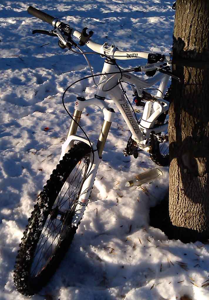

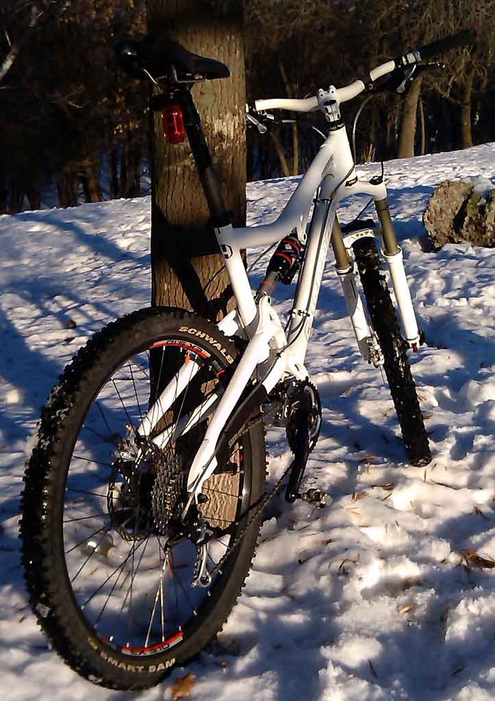

Пока все домашние строгают салаты и делают к празднику много вкусной еды для того чтоб вечером с трудом откатиться от стола, поехал прохожих попугал, балансируя на льду) Гололед страшенный, но солнышко светит и градусник вещает около ноля- крысата.. Шмякнулся всего разок :lol: Пара фоток вот не на фоне ковра или шкафа :mrgreen:
Сразу по приезду снял нах индикаторы манеток и махнул их с тормозными ручками местами- так в разы удобней все-таки.. Просится дабл 28/42.. Глянул по чейнлайну- все должно получиться волшебно. Надо лишь нарыть 28 звезду :) Да, подседел- уже томпсон. Полезно заезжать в гости)))

Печаль.. Очередной булыжник на кукурузной грядке. При попытке втулить дабл 28/42, цепь коцает свингарм в районе шарнира. Тоесть, либо сингл, либо трайпл. Большую звезду нельзя ставить близко к раме. Жесть.. И это-не первый ляп кукурузников, С которым сталкивался я и друзья.
