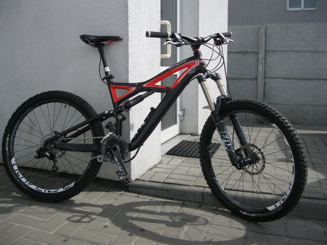

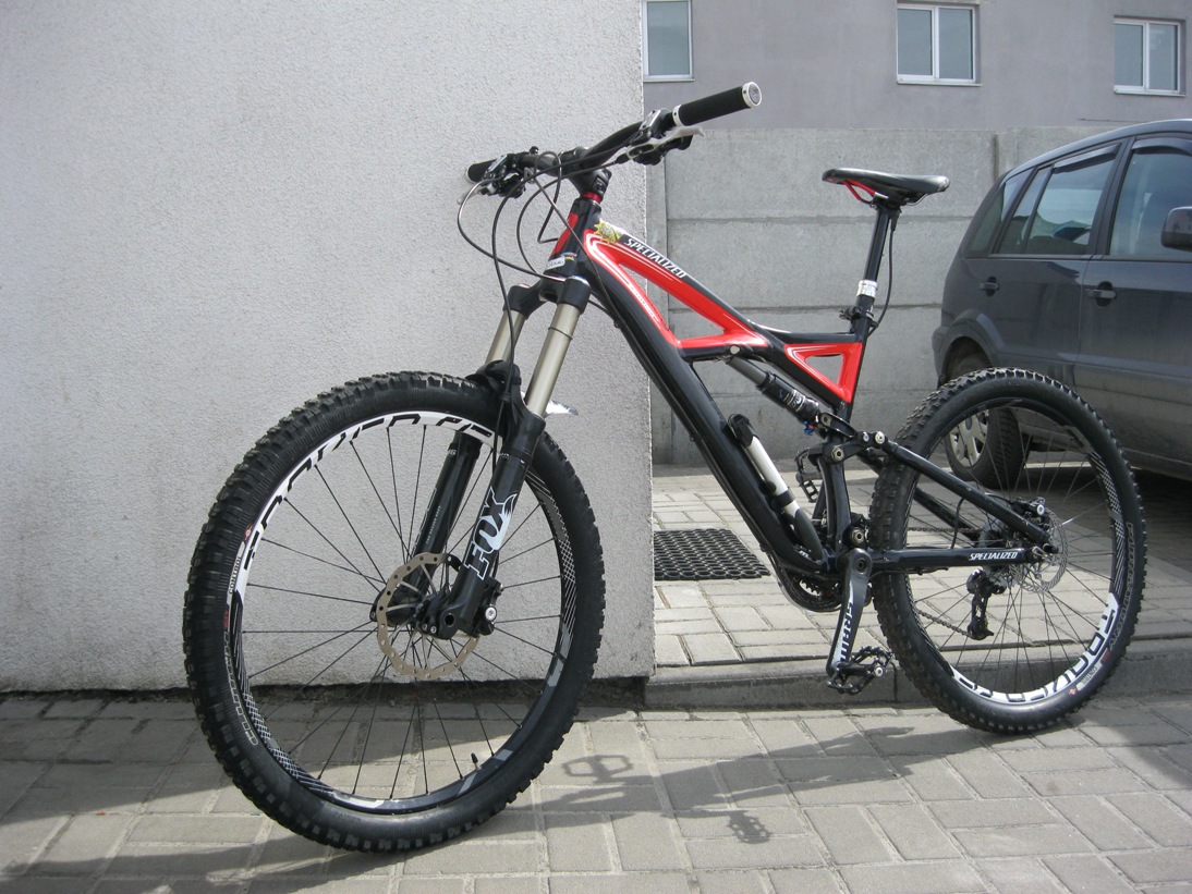

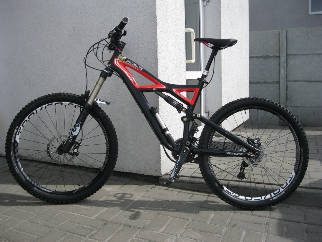

Ну вот как и обещал создаю тему про свой новый байк) Приподнимаю занавес, как говорится)))
Прикупил себе на днях сею мечту)Думал, думал, думал...закинул обьявление о покупке мной некого апарата для ендуро...ждал,ждал,ждал...и тут сообщение от Игоря(Ялта),мол на вот тебе ссылку, смотри на байк...открыл ссылочку и кровь похолодела!!!!)))это ведь он...такой долгожданный ЕНДУРО!!!!!)))))как нибудь будет больше времени, я обязательно расскажу полную историю...
и сделаю новые фото лучшего качества, а то и телефон не ахти фотографирует..и освещение не то...и стихия не та...и малый не хотел отходить от красавца)))))так что не судите строго))))
отдельно хотел выразить огромную, искреннную благодарность Игорьку(ник Ялта)!!!!если б не он,я бы сейчас все еще мечтал, а не владел)))))
Это человек с большой буквы)))еще раз спасибо тебе)))
комплектация байка (по традиции , как и в прошлой теме, все что было - КРАСНЫМ, все что стало - ЗЕЛЕНЫМ Фото на страницах 1, 3, 4, 7, 8...постоянно будет обновляться)
РАМА M5 alloy, fully manipulated frame w/ ORE TT/ DT, tapered and forged HT, ISCG mount, sealed cartridge bearing pivots, replaceable derailleur hanger, 160mm travel
ЗАДНИЙ АМОРТ Fox RP23 with Boost Valve, reb and separate climbing setting and custom 3-position low-speed comp adj., 8.5x2.125"
ВИЛКА Fox 36 Float R, air spring, tapered alloy steerer, reb adj., 20mm thru-axle, 160mm
РУЛЕВАЯ 1-1/8 and 1.5" Threadless, Campy style upper with 1.5" lower, cartridge bearings
ВЫНОС Specialized XC, 3D forged alloy, 4-bolt, 31.8mm clamp, adjustable rise
РУЛЬ Specialized Enduro low-rise bar, 7050 alloy, 720mm wide, 8 degree backsweep, 6 degree up, 31.8mm Spike 777 EVO handlebart XGT 15mm chrom-silver
ГРИПСЫ Specialized lock-on, Rocca на NO NANE(но удобные :lol: ) наSPANK
БАРЭНДЫ НОРЕ
ТОРМОЗА Custom Avid Elixir CR SL, hydraulic disc, tool-less pad contact & reach adj., alloy backed semi-metallic pads, stainless hardware. на Shimano XT M775 Disc Brake на XTR Trail Disc Brake Set BR-M985 + BL-M988
РОТОРАShimano XT SM-RT76L 203 mm и SM-RT76M 180mm
ПЕРЕДНЯЯ ПЕРЕКИДКА SRAM X.7, 10-speed, S1 direct mount for DMD, bottom pull
ЗАДНЯЯ ПЕРЕКИДКА SRAM X.0, 10-speed, mid cage
МАНЕТКИ SRAM X.9, 10-speed, aluminum trigger
КАССЕТА Shimano HG81, 10-speed, 11-36t
ЦЕПЬ KMC X10, 10-speed, w/ reuseable Missing Link, nickel plates
СИСТЕМА Custom SRAM Carbon S-2200, 10-speed AM double, GXP spindle, removeable spider, Gamut Shift Guide, S: 170mm, others: 175mm
КАРЕТКА SRAM GXP, outboard bearing
КОЛЕСА Roval Traverse AL, alloy disc, 26mm, 27/32h на FULCRUM Red Zone XLR
ПЕРЕДНЯЯ ПОКРЫШКА specialized Clutch Control, 60 TPI, 2Bliss ready aramid bead, dual compound, 26x2.3" на Fat Albert Front Evo Snake Skin TrailStar 2,4" Tubeless folding
ЗАДНЯЯ ПОКРЫШКА Purgatory Control, 60 TPI, 2Bliss ready aramid bead, dual compound, 26x2.2" на Fat Albert Rear Evo Snake Skin PaceStar 2,25" Tubeless folding
СИДЕНЬЕ Specialized BG Henge Comp, hollow Cr-Mo rails, 143mm width
ПОДСИДЕЛ Specialized Command Post, 3 position, 125mm adjustable height w/air spring, remote operated, single bolt head на ROCK SHOX Reverb 30,9; 100mm
ПОДСЕДЕЛЬНЫЙ ХОМУТ 34.9mm clamp ID, 7050 hard annodized alloy collar w/ QR, black на НОРЕ
ПЕДАЛИ kopyl bros Shimano SPD Pedals PD-M545
