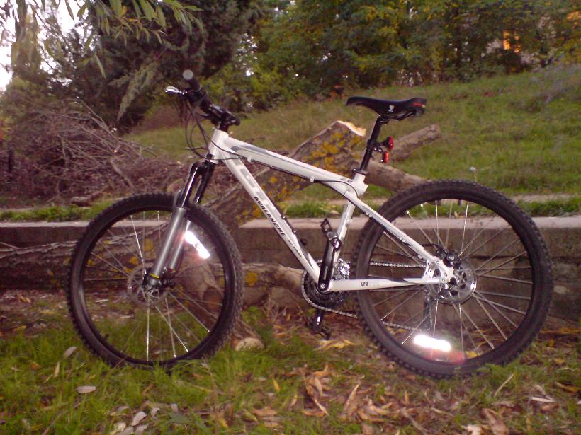

Вот мой конь, в котором еще много чего надо поменять) :D
Бренд:
GT MTB
Серия:
All Mountain Hard Tail
Наименование:
Avalanche 2.0 Disc
Год:
2008
Рама:
Алюминий 6061. Баттинг. GT Triple Triangle дизайн. Нижняя труба выполнена с применением технологии гидроформинга. Профилированные трубы переднего треугольника. Механически обработанный рулевой стакан для интегрированной колонки. Крепление дискового тормоза, сменный держатель заднего переключателя
Вилка:
Suntour XCR, 100мм, настройка прелоада, блокировка
Система:
Shimano Acera FC-M311 или FSA Dyna Drive CK-300TTT, 22/32/44T, SQR
Каретка:
Shimano Cartridge или FSA BB-7420ST, SQR
Педали:
Da Bomb топталки
Передний переключатель:
Shimano M-330
Задний переключатель:
Shimano Deore M-531
Манетки:
Shimano Alivio Rapidfire 3х8sp
Кассета:
Shimano 8sp, 11-32T
Цепь:
Shimano IG-31
Обода:
Alloy, двойные, CNC-обработка боковых стенок
Покрышки:
Kenda Nevegal 2.1"
Передняя втулка:
Alloy Disc QR Disc
Задняя втулка:
Shimano Disc Casette, 8sp
Спицы:
Нерж. Сталь
Ниппели:
Бронза, хромированные
Передний тормоз:
Tektro Auriga Comp, ротор 160мм
Задний тормоз:
Тормозные ручки:
Tektro Auriga Hydraulic
Руль:
Alu Riser, AL6061, подъем 20мм
Вынос руля:
GT ATB, 4-болтовый, кованый
Грипсы:
GT ATB, двойная плотность
Рулевая колонка:
Tange System
Седло:
WTB Speed V
Подседельный штырь:
Alloy, 27.2мм, микрорегулировка
Дополнительное оборудование:
Подседельный хомут и эксцентрик
Цвета:
Pearl White
Используемые технологии:
Просверленная верхняя труба, Трехмерные дропауты, Тройной треугольник (Triple Triangle), Баттинг (Butted), Гидроформинг

ниче так кк вел, ток контакты поставить и вилку нормальную

Дизайн очень хроший, только вилку нужно либо черную, либо под цвет рамы

diacomp Мне топталки больше по душе пришлись, чем контакты, была возможность и то и другое попробовать)

И так, откатав на сиём чуде некоторое время выявились некоторые плюсы и минусы. Плюсов несомненно больше, но минусов тоже хватает:
(+) Очень жёсткая рама, мне понравилась тем, что чувствуешь каждое изменение рельефа, что позволяет использовать даже мельчайшие неровности дороги с выгодой (ускорение на спусках посредством вкатывания в обратную сторону всяких мелких бугорков, позволяет не глядя "нащупать" даже малейший уклон при въезде в повороты)
(-) Эта же жёсткость имеет и отрицательную сторону, если во время поездки сидеть на седле большую часть дороги. Ощущения иногда схожи с отбойным молотком по жопе, если много крупного гравия на дороге и вообще всякого мусора крупного.
(+) Вилка работает хорошо, мягко, легко настраивается, настройка жёсткости может производиться прямо на ходу (там на левой ноге есть крутилочка) Есть еще и блокировка хода.
(-) Но блокировкой хода лучше не пользоваться. Вопервых она стучит, вовторых она вообще пластмассовая, что стало нерпиятным сюрпризом. Пластик вообще неизвестного качества, весьма тонкий и хлипкий, я бы даже сказал каКчества, в общем нет желания использовать после того, как я эту фигулину в руках покрутил.
(-) Вилку надо постоянно смазывать, иначе очень быстро дубеет, не любит воды, мокрой грязи. Смазывать лучше каждые 2 часа поездки, тогда работает отменно и мягко. Пыльники хоть и поджимаются пружинками по кругу, но свою функцию выполняют плохо.
(+) В то же время грязь из вилки удаляется очень легко - обильно смазываем ноги маслом, пару раз сжимаем вилку с максимальной нагрузкой (тоесть почти полностью) Потом переворачиваем байк вверх ногами и, нажимая на переднее колесо заставляем вилку работать. Через три-четыре движения по ногам вилки потечёт всё, что в неё успело набиться за поездку. Вытираем всё это дерьмо тряпочкой, снова качаем, так до тех пор, пока не останется грязных потёков на ногах вилки. Переворачиваем байк обратно, немного масла на ноги, нагружаем вилку пару раз, вытираем излишки масла тряпкой и получаем идеальную магазинную работу вилки.
(+) Тормоза приятные, работают внятно и тормозят хорошо, в общем для КК вообще отличные на мой взгляд.
(-) Стали нормально работать только после прокачки, тоесть после покупки велика пришлось потратиться еще и на прокачку тормозов. Прокачивал Дима из Веломира, за что ему большое спасибо, после прокачки работа стала чёткой, появилась модуляция.
(+) Обода узкие - 15 мм по ширине, но держатся на ура даже после нескольких ударов о кромку раскопаной в асфальте ямы (ехал ночью, на хоршей скорости, не сразу заметил яму, когда заметил было уже поздно, попробовал перепрыгнуть на веле, переднее колесо прошло норм, а задним чуть не дотянул. В итоге остаток пути до дома велик ехал на мне с овальным задним колесом и прожёванной камерой. Овальность выправил сам, ох и надолбался, с учётом того, что это была первая серьёзная правка колеса в моей жизни.)
(+) Втулки накатистые, на насыпных подшипниках, хорошие такие себе втулки, в общем ничего особенного. Главное, что проблем с ними пока не возникало, но и прошли они совсем мизер (не более 500 км), так что судить пока рано, но пока нравятся)
(+) Велосипед в целом хороший универсал, достойно держится и на дороге и в говнах и на горных тропинках. Можно на нём немного и попрыгать по лёгким трамплинам, но только при условии, что прыжок завершится мягким склоном. Если не жестить и соблюдать последнее условие, то вел мягко держит прыжки с трамплинов на склон до 40 см. Выше пока не позволяет ни велик, ни мастерство меня любимого :D
(+) Рама имеет достаточно короткую верхнюю трубу и при моём росте 174 см (вес 61 кг) и размере рамы в 16" имеет отличную управляемость практически во всех условиях, где мы побывали.
Вывод: Велосипед показал себя, как достойный кантрийник, с возможностями чуть больше чем у простого кантрийника. Если осторожно, то байк позволяет ехать даже по сильно пересечённой местности без дропов, но достаточно медленно, лучше всего ведёт себя на просёлочных дорогах, грунтовках, лесных тропинках и каменистых участках с ровной поверхностью. Сильно большие надежды по использованию велосипеда для эндуро покатушек возлагать не стоит, но умеренно агрессивное кросскантри вполне его стихия.
